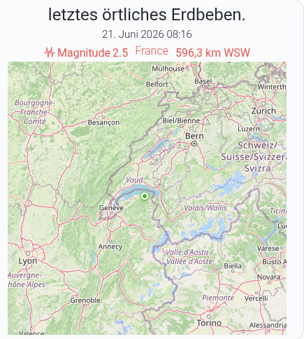

Earthquake Bild bei mir
bei dir
Ich denke es nicht das G7 Beben mit Trump
    # ----- Earthquake options -----
    earthquake_enabled     = 1
    earthquake_maxradiuskm = 2000
    earthquake_stale       = 10740
    earthquake_server      = USGS #GeoNet #ReNaSS #USGS
    earthquake_minmag      = 2
Beiträge: 6182
Danksagung erhalten: 153 mal
Re: WeeWx Skin Belchertown 1.8
Du verwendest den amerikanischen Erdbebendienst - > USGS
Ausserdem Radius von 2000 km (ist aber doch schon etwas übertrieben :wink: )
Für Europa gibt es da sehr wenige Aktualisierungen.
Der Dienst "ReNaSS" wird in der Version 2.0 nicht mehr unterstützt und wird automatisch
auf den Europäischen Erdbebendienst "EMSC" umgestellt.
Sollte man deshalb von Haus aus setzen (und ist bei mir auch gesetzt):
earthquake_server      = EMSC

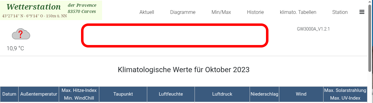

..../new-belchertown/klima/weewx-m-2023-10.html
sieht bei mir so aus
Das Header-Feld (rot umrandet) ist leer.
Wie schreibe ich einen Text in das Feld?
Mit der page-haeder.inc gelingt es mir nicht :(
Beiträge: 6182
dann dürften Dir diese Texte in der de.conf fehlen:
        # Navigation Menu
        nav_home        = Aktuell
        nav_charts      = Diagramme
        nav_records     = "Min/Max"
        #nav_records = Rekorde
        nav_reports     = "klimatol. Tabellen"
        nav_about       = "Station"
        nav_station     = Über die Station
        nav_history     = Historie
        nav_menu    = "Menü"
        appearance_heading = "Erscheinungsbild"
        theme_light = "Hell"
        theme_dark  = "Dunkel"
        theme_auto  = "Automatisch"
        # Default page headers
        home_page_header        = Aktuelles Wetter in ...
        charts_page_header      = Wetter-Diagramme
        records_page_header     = Wetter-Rekorde
        reports_page_header     = Reports mit allen Daten
        history_page_header     = Chronik
        about_page_header       = Impressum / Disclaimer / Datenschutzerklärung

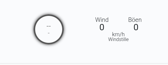

Das bekomme ich nicht hin!
zum Richtungsring ( bei dir : <div class="compass compasscolorX"> )
hier nur : <div class="compass">
Farben sind in der style.css vorhanden
leider momentan kein Wind
Auch mit den Beaufort-Werten sieht es mau aus

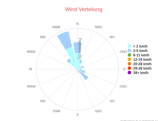

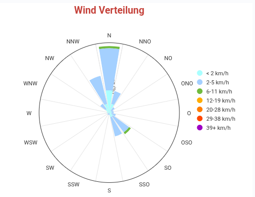

Mit der Graphik Windverteilung habe ich zur alten Belchertown einen Unterschied festgestellt.
Bei der 'alten Graphik' wird der Text 'Frequenz' nicht abgedeckt.
