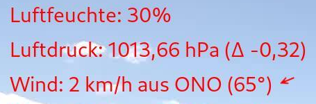

Eine Nachkommastelle beim Luftdruck würde mir reichen.
Kann man in weewx einstellen?
Beiträge: 6222
Re: Luftdruck Kommastellen
Jein.
Hier gibt das der Treiber (Ecowitt_http) für Druck vor, da sonst
Dampfdruckdefizit - wegen Darstellung auch in hPa
zu ungenau dargestellt wird.
Sonst müsste man eine Spezialbehandlung für Luftdruck und Dampfdruckdefizt machen.
Aber hier man man das natürlich für die Ausgabe anpassen.
Da der Luftdruck sowie extra behandelt wird (immer zusätzliche Anzeige des Deltas).
