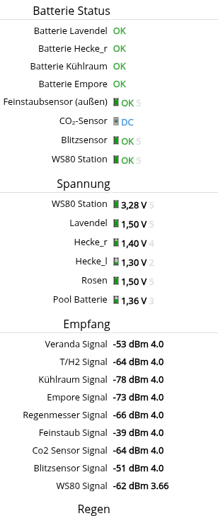

Man glaubt die Station läuft nun problemlos, dann tauchen doch wieder Fragen auf.
Unter der Rubrik Spannung sind u.a. 5 Werte aufgelistet
Lavendel, Hecke_r, Hecke_l, Rosen und Pool.
Unter der Rubrik Batterie Status fehlen jedoch
Hecke_l, Rosen und Pool !
Warum?
Rubrik Empfang fehlen die 5 Werte
Hier bin ich mir sicher, dass diese Werte mal vorhanden waren.
Batterie Empfang Werte

ich vermute, dass Du nicht die aktuelle Version des Treibers (Ecowitt_http ?) verwendest.
Da in einer der letzten Firmware-Update die Status-Daten in 4 Seiten (früher 2 Seiten)
übermittelt wurden.

mit deiner Vermutung hast du richtig gelegen.
Wie bekomme ich Veränderungen mit?
Es ist mir peinlich, immer im Forum nachzufragen.
T/H2 Signal -63 dBm 4.0
steht wofür?
steht wofür?

ich denke, Du kannst Dich informieren lassen, wenn sich auf GitHub was ändert.
Diese Änderung war aber ganz was besonderes, was sich hier Ecowitt einfallen lassen hat,
einfach die Grundlegende Struktur der Daten zu ändern.
hier auch dargestellt.
Bei mir kommt es z.B. auch vor, dass der dBm-Wert in Ordnung ist, das Signal dazu aber bei 1 oder auch 0 ist.
D.h. der Sender wird nicht immer empfangen.

Da der Treiber beide Werte empfängt (dBm und Signale 0..4) werden dieT/H2 Signal -63 dBm 4.0
