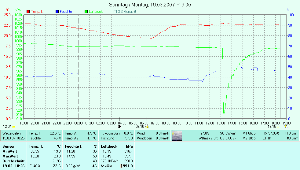

Zu beachten nach dem Update ist dabei:
1) Uhrzeit neu setzen: Wetterstation, Einstellungen, Konsole und hier bei Zeit/Datum "Setzen" wählen.
2) Standorthöhe neu übertragen: Wetterstation, Einstellungen, Luftdruck/Regen/ET und hier bei Luftdruck/Elevation "Setzen" ausführen.
Damit verhindert man, dass der Luftdruck langssam von Absoluten Luftdruck zum aktuellen Relativen Luftdruck angepasst wird.
siehe
