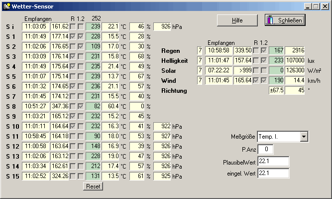

dieses Update unterstützt den PC-Wettersensor-Empfänger der Firma ELV
Hier eine Status-Darstellung dieses universellen Empfängers.
In diesem Zusammenhang einmal ein Dank an den Service der Fa. ELV, der meine Empfänger-Firmware kostenlos hochrüstete, damit ich auch die neueren Helligkeitssensoren empfangen konnte.
Wer einen Repeater hat bzw. kaufen möchte, kann über das "Feld R" feststellen, ob der Repeater wirkt (bei R=x)
oder wenn kein x bei R -> damit kommen die Daten sehr wahrscheinlich nur vom Repeater und der Repeater bewährt sich! :wink:

danke für deine Arbeit! Werde mir gleich die neue Version mal runterladen.
Dazu aber noch eine Frage: was passiert, wenn ich mehrere Regen-, Wind- oder Solarsensoren habe? Duplizieren sich dann die Zeilen im Statusfenster oder wird nur ein Sensor angezeigt? Der Empfänger kann ja jeweils bis zu 7 Adressen decodieren. Es gibt zwar solche Sensoren nicht zu kaufen, aber du kennst ja meine "Sensoritis". :lol:

@Helmut,
ja, momentan "laufen" alle Sensoren bei denen eine Adresse dargestellt wird, als 1 gemeinsamer Sensor ein.
Mir war das bei Dir schon bewußt :wink:
dass das bei Dir eventuell noch anders gelöst werden muß.
Ich könnte z.B. auch eine einzustellende Hautpadresse (wie bei der WS2500) noch nutzen.
Bin offen für alle Vorschläge ...
