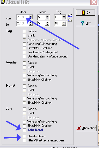

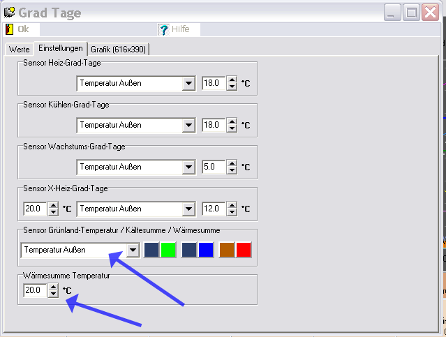

WSWIN-Einstellungen für custom-x
Bei etlichen Usern fehlt z.B. die Grünlandtemperatur, oder die Kältesumme wird mit 0 angegeben. Wurde erstmals bei den Statistikdaten "zeige Evapotranspiration" angehakt, oder auch die "Jahrdatei" ausgewählt, werden die zurückliegenden 12 Monate nicht automatisch berechnet. Das sieht man z.B. daran, daß in der Evapo-Grafik nur ab dem Installationsdatum der custom-x eine Verdunstungsrate angezeigt wird. Bemzufolge ist auch die Grafik und Berechnung der klim. Wasserbilanz falsch.
Deshalb einmalig folgende Einstellungen vornehmen:
1) WSWIN >Wetter >Gradtage >Einstellungen
Danach 1x in die WSWIN-Jahresansicht gehen, damit diese Daten übernommen werden.
2) WSWIN >Aufzeichnung stoppen >Internet >Grafiken/Tabellen aktualisieren
Dabei als Startzeitraum den 01.01. des Vorjahres angeben.

Re: WSWIN-Einstellungen für custom-x
Hallo Tex,Tex hat geschrieben:Bei etlichen Usern fehlt z.B. die Grünlandtemperatur, oder die Kältesumme wird mit 0 angegeben. Wurde erstmals bei den Statistikdaten "zeige Evapotranspiration" angehakt, oder auch die "Jahrdatei" ausgewählt, werden die zurückliegenden 12 Monate nicht automatisch berechnet. Das sieht man z.B. daran, daß in der Evapo-Grafik nur ab dem Installationsdatum der custom-x eine Verdunstungsrate angezeigt wird. Bemzufolge ist auch die Grafik und Berechnung der klim. Wasserbilanz falsch.
war ich so machen wie du oben geschrieben aber noch immer bei heat sum (reference. Temp. 20°C), 0,0.

- Beiträge: 533
- Hat sich bedankt: 61 mal
wie ich schon geschrieben, war ich alles so gemacht wie du geschrieben bzw. beraten oben, aber leider funktioniert nicht, bzw. 0,0 erzeugt.
- Beiträge: 533
was muss ich dann punktlich machen, dass werde diese heat sume korrekt erzeugt?
- Beiträge: 533
bis jetzt in Jahr 2019, war 7 Tage wenn temperatur über 20 grad. Frage: ob ist vielleicht 7 tagen zu wenig dass werde diese heat sume berechnet und darum dann 0,0 werte?
- Beiträge: 533
bitte sehr sei so nett und gebe mir ein link von diese Hilfe dass kann dann gelesen und behobe diese 0,0 wert.
- Beiträge: 170
- Registriert: 28 Dez 2005 18:50
- Wohnort: 29328 Faßberg - Müden
- Beiträge: 533
Hallo Michael, hallo Tex,
vielen dank, ich finde diese wärmesume am 236 seite. Schreibt so:
Berechnung: Juni, Juli, August (südliche Hemisphere Dezember, Januar, Februar) werden die Tages-Durchschnitts-Temperaturwerte grösser 20°C (einstellbar) aufsummiert.
Ob ich richtig verstehst, dann diese korrekt funktioniert, weil berechnung beginnend am juni. Stimmt?
