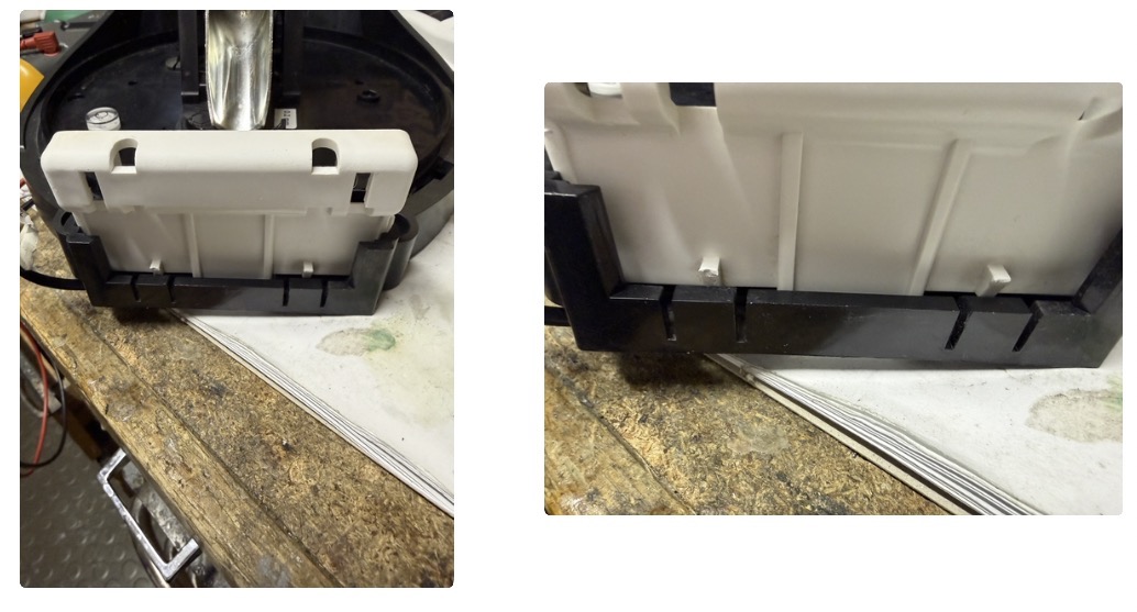

Problem gelöst!
Das Gehäuse ließ sich abnehmen, nachdem ich die hintere Verriegelung abgezogen hatte. Das ging aber nur wenn man die beiden Widerhaken etwas löst. Habe es mal fotografiert.
Danke für die Hilfe!
