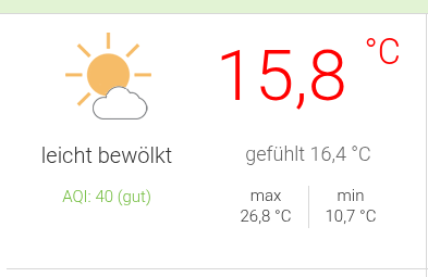

Beiträge: 379
Re: Belchertown 1.7beta - Debian 13 (trixie)
leider funktioniert es mit den AQI Wert nicht.
In der skin.conf habe ich folgenen Eintrag
    # Air Quality Index (AQI) defaults
    aqi_enabled          = 1
    aqi_location_enabled = 0
und erhalte folgendes Bild
Das ist der Wert vom Nachbarort (hinter einem Hügel) und wird wohl vom forecast_provider aeris geliefert.
Der Eintrag in der index.html.tmpl
#set $pm25_sensor = 'pm25_1'
#set $aqi_sensor1 = 'pm25_RealAQI_ch1'
#set $aqi_sensor2 = 'fpm25_AQI_ch2'
überschreibt nicht den AERIS Wert.
Weewx EcowittSeason zeigt folgendes an
Beiträge: 6161
hast Du einen Link wo ich mir das ansehen kann?
Wo sind Deine belchertown [Extra] Einträge?
In der weewx.conf oder/und in der skin.conf.
Wenn in Beiden vorhanden, wird der Eintrag in der skin.conf ignoriert.
Ich habe deshalb die Beispiel skin.conf (und auch de.conf) so aufgebaut, das
in der weewx.conf nur noch so etwas stehen muss:
[StdReport]
    [[Belchertown]]
        skin = Belchertown17
        HTML_ROOT = /var/www/html/weewx/belchertown
        enable = true
        lang = de
Den bei Änderungen muss man weewx nicht mehr neu starten und die Änderungen werden
sofort wirksam.
