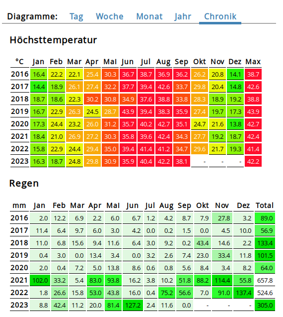

Das sieht auch nicht ganz einfach aus.
Wie groß ist deine weewx.sdb ?
Meine liegt momentan so bei 800MB mit ca. 2 Millionen Datensätzen und es sind noch lange nicht alle Daten importiert.
Ich habe Bedenken, daß die Verarbeitung der DB immer zäher wird; was ich bei einer MySQL DB bereits gesehen habe.
Per Linux Konsolenbefehl habe ich die Wswin-ExportDatei verkleinert, d.h. jede 10te Zeile in eine neue Datei geschrieben.
sed -n '0~10p' EXP_20160101.CSV > wswin.csv
Die Ungenauigkeit wegen fehlender Meßwerte für die Max-Min-Werte nehme ich in Kauf, denn innerhalb von 10 Minuten kann sich das Wetter nicht dramatisch verändern.
Dann ist mir aber aufgefallen, daß die Regenmengen für die so importierten Jahre 2016 bis 2020 total daneben liegen.
Ich werde es erstmal so belassen.
Als Lösung habe ich mir folgenden Weg vorgestellt:
Innerhalb einer 10ner Schleife werden die Regenwerte in einer neuen Variablen aufaddiert (z.B. mit PHP )
und dann die komplette 10 Zeile mit dem RegensummenWert in eine DB geschrieben.
(Vielleicht ermittelt man auch den Max-Wert der andern Meßgrößen innerhalb der 10 Meßwerte.)
Wenn das Jahr so abgearbeitet ist, erfolgt ein CSV-Export, wobei der Regenwert durch den Regensummenwert ersetzt wird.
Ich habe nicht vor mir Grafiken aus der importierten Zeit mit weewx erstellen zu lassen; daß erledigt Wswin bei Bedarf.
Das ist mir auch aufgefallen, scheint ein Problem von WeeWx zu sein.
Ich glaub ich hab dazu einen extra Lauf mit "--rebuild-daily" gemacht, ist schon länger her.
sudo wee_database --config=/etc/weewx2/weewx.conf --rebuild-daily --from=2020-01-01 --to=2021-12-31
