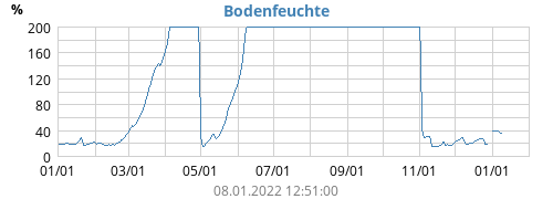

Vor der Installation der 2.Instanz habe ich die alte Mysql-weewx-Datenbank für die Ecowitt-Instanz kopiert (weewx_eco)
Bei Ecowitt-Jahresfeuchte wird somit auch der Max-Wert von 200 (resultierend aus der cb Erfassung) als Prozentwert angezeigt.
Als Kompromiss würde ich alle Datenbankwerte größer 100 in Werte von 100 'umwandeln', so in dem Sinne
SELECT * FROM `archive` WHERE `soilMoist1` > '100' AND `dateTime` > '1609455600' und WAS müsste dann folgen?

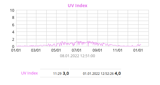

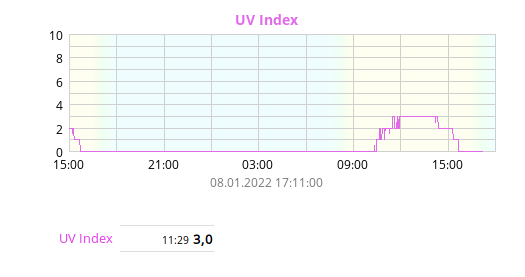

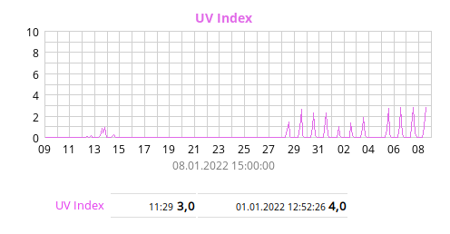

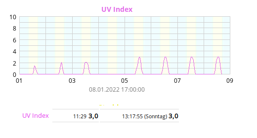

ich verwende MySql. Aber bevor ich die DB 'anpasse' macht mir noch die UV-Plots Probleme.
Es folgen die Tages-, Wochen-,Monats- und Jahresdiagramme mit den entsprechenden Max-Werten, sowie Plotzeile in der skin.conf
[[[dayuv]]]
# yscale = 0, 16, 1
yscale = None, None, 1
[[[[UV]]]]
color = "#e16ae8"
[[[weekuv]]]
# yscale = 0, 16, 1
[[[[UV]]]]
color = "#e16ae8"
[[[monthuv]]]
# yscale = 0, 16, 1
[[[[UV]]]]
color = "#e16ae8"
Hier passt nicht der Maxwert 4 vom 1.1.22!
Jahresbild folgt, wie das Hochladen gesperrt ist !
Beiträge: 349
Re: Weewx mit Seasons skin und wirklich allen möglichen Sensoren
[[[yearuv]]]
[[[[UV]]]]
color = "#e16ae8"
Hier stimmen die Werte überhaupt nicht
Ecowitt Auswertung

Dir sollte bewußt sein, das Weewx für Wochen-, Monat- und Jahresgrafiken Mittelwerte darstellt
- was auch Wswin macht :wink:
Du kannst Dir aber zusätzlich die MAX-Werte anzeigen lassen:
        [[[weekuv]]]
            [[[[UV]]]]
		color = "#e16ae8"
            [[[[UVHi]]]]
		label = ' '
		color = "#9b04a5"
		data_type = UV
		aggregate_type = max

mit phpMyAdmin habe ich in der weewx DB alle radiation-Werte in der archive-Tabelle vor dem 1.1.2022 durch 2 geteilt.
Ich hatte den Befehl UPDATE nicht im Kopf, auf den du mich aber gestoßen hast. Werte über 100 kommen nicht mehr in der Tabelle vor,
aber der Jahresplot hat sich nicht geändert ( auch nach dem Löschen in der /var/www/html ... ).

Vielleicht liegt es daran, dass die Jahresdatei nur zu bestimmten Zeitpunkten aktualisiert wird.

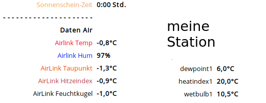

Auf deiner Seite hast du einen AirLink-Block
Wie gelöst?
airlink.inc erstellt?
Wie geschrieben läuft in der gleichen Weewx Instanz und ist in der current.inc schon integriert.
Hab zwar die current.inc jetzt angepasst, dass ich auch Trennungen (eben wie hier) darstellen kann.

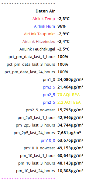

1) wie erzeugst du die Linie und den Text vor den Air-Daten?
2) bei mir erscheinen nicht die Temp- + Feuchte-Werte des Airlink

Was beinhalten die AirLink Daten:
pct_pm_data_last_1_hour
pm2_5_nowcast
