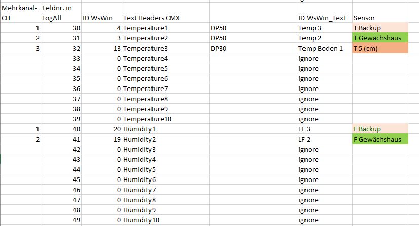

Aber nochmal eine andere Frage, die Werte der Bodenfeuchte werden ja von den DP100 Sensoren in "%" übermittelt, in WsWin habe ich aber nur die Möglichkeit für "cb", wie hast Du das umgerechnet?
Das Verzeichnis existiert nicht mal auf der "Platte", das scheint nur virtuell zu sein...
Aber die Scripte werde ich mir trotzdem mal anschauen, vielleicht wird es ja doch irgendwann ein eigener Server wo dann auch php drauf läuft...
- Beiträge: 6229
Re: WsWin und Datenimport
Dazu habe mir mir bisher keine Gedanken bemacht. Die Werte werden so übernommen, wie sie kommen (0-100).in WsWin habe ich aber nur die Möglichkeit für "cb", wie hast Du das umgerechnet
Eigentlich genügt es, wenn man diese Daten dann darstellt, dass man auf diese Besonderheit hinweist,
den diese Daten sind nicht wirklich vergleichbar/umrechenbar mit/zu den Davis centibar.
Ok, Danke. Hast recht, ist ja eigentlich auch kein Problem, wenn man es weiß. Ich wollte halt nur nicht schon am Anfang viele Fehler machen...

Ich hoffe ich neve nicht mit meinen Fragen. Mir ist noch aufgefallen, das meine Regenmenge kontinuierlich steigt. Ich habe die Gesamtregenmenge jetzt mal rausgelassen, welchen Werte importierst du für Regen 41 und Gesamt Regen 134?
Vielleicht ergänzt Werner das ja nochmal um die Einheit "%"
- Beiträge: 6229
Regen 41? Die ID 41 ist für UV - verstehe deshalb dazu Deine Frage nicht.welchen Werte importierst du für Regen 41 und Gesamt Regen 134
Die 134 ist zu benutzen, wenn ein summierter Wert (z.B. Tagesregenmenge) importiert wird.
Ansonsten 34 = Einzelwert
