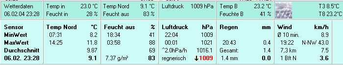

Mir ist gerade noch etwas aufgefallen. Die Anzeige ist auf mehreren Rechnern ebenfalls falsch. Auf einem allerdings etwas sonderbares:
Bei dem Wind-Durchschittswindwert (7,3 Km) steht ein Komma. An allen anderen Stellen stehen Punkte. Dies tritt aber nur bei einem von 3 getesteten Rechnern auf.

Hallo Hans,
die Anzeige in der von dir abgebildeten Grafik ist bei mir genauso, dürfte also "normal" sein. Ansonsten meine ich aber , dürfte dies ein Fall für Werner sein, obowhl ich mir fast nicht vorstellen kann, dass es unmittelbar mit WSWIN selbst zusammenhängt.
Dennoch ist es eigenartig, dass es gerade bei templates bzw. custom-Dateien auftritt.

@Hans,
bei der Zahlendarstellung im Programm wird immer der Punkt als "Dezimalzeichen" verwendet.
Ausnahme: wenn es sich um berechnete Werte, wie Windverlauf, Sonnenposition usw. handelt und hier das Windows-System-Dezimalzeichen ein Komma ist.
-> liegt an den Subroutinen des Programmes.
Die Html-Tabellen sollten dagegen alle das Windows-System-Dezimalzeichen verwenden.
