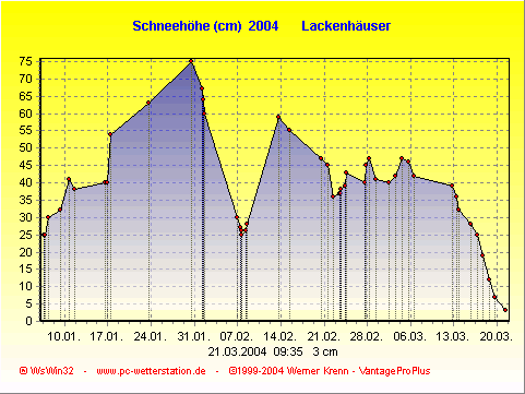

Wenn ich das neue Schneediagramm speichere sieht es etwas komisches aus
Nix großes, ich denke mal ich habe wieder irgendwas falsch gemacht :?:

@René
versuche einmal das Jahr zu wechseln und wieder zurück
und dann zu speichern.
Ist Dein Rechner "schwach"?
Hast Du die neuesten Grafikkarten-Treiber installiert?
Unter "Wetterlage" sind Ressouren und Rechnerpower gefragt.
Ich denke, beim Ausdruck kommt es ebenfalls zu diesen
Fehlfarben, wenn nicht, habe ich einen Ansatzpunkt zur Lösung
-> die durchscheinenden Farben zu deaktivieren.
Bitte überprüfe.

@René
die Grafik wird mit durchsichtigen Farben gezeichnet - damit bleibt auch die Skalierung sichtbar.
So sollte es aussehen:
Hast Du mit Drucken getestet?

@René,
wenn der Ausdruck ok ist, bedeuted das, dass deine Grafikkarte
die Funktion "Transparency:=40" nicht unterstützt.
Beim Ausdruck wird zuerst auf keine (Transparency:=0) umgestellt
dann gedruck und wieder zurückgestellt.
Versuche einmal testweise noch (unter Internet, Einstellungen, Grafik) die
"Farb-Reduzierung bei Gifgrafiken" zu deaktivieren bzw. aktivieren (je was jetzt eingestellt hast).
Super Werner damit hat es geklappt
