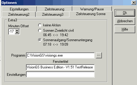

Ich verwende zwar VisionGS als WEB-Cam-Software und damit funktioniert die Zeitsteuerung direkt aus WsWIN (ohne zusätzliche Batch-Datei).
Hier mal ein Screenshot von meinen Einstellungen:
http://www.joergeli.de/sonstiges/optionen.gif
Hast Du auch unter Einstellungen (s. Screenshot) den Text des Windows-Fenstertitels eingetragen ?
Das ist der Text, der in der Titelzeile des Windows-Fensters Deiner CAM-Software steht.
Soweit ich weiß, ist der für das Schließen der CAM-Software via WsWIN relevant.
