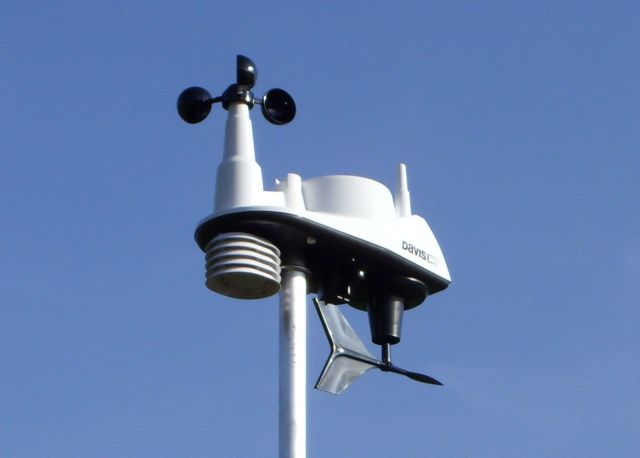

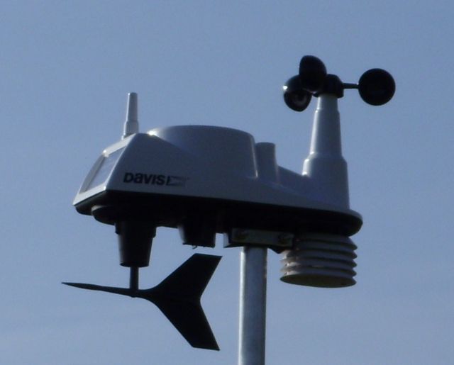

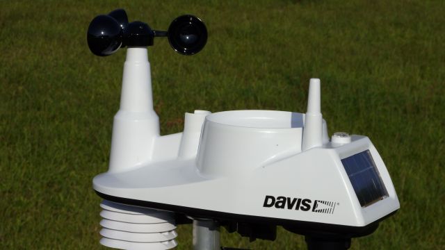

Seit 24.09.2009 ist die neue VantageVUE Wetterstation von DAVIS lieferbar.
Dazu ein paar Einzelheiten und Bilder.
Die Station kann als Einsteigerstation angesehen werden und kann leider auch nicht erweitert werden (wie z.B. WS3650).
Diese Station unterstützt nur diese Empfänger:
- ISS VUE
oder
- ISS VantagePro2
- Wind-Station.
-> keine zusätzlichen Stationen wie LEAF, Moisture, Temp/Hum
Nur bei Anmeldung einer ISS VantagePro2
können ET, Solar- und UV-Werte erfasst werden.
Wer die Daten am Computer erfassen/auswerten will, benötigt auch hier den obligatorischen Datenlogger (Seriell/USB/TCP/Ip)
... übrigens: sollte noch in diesem Jahr ein alternativer serieller Datenlogger von einem Norddeutschen Hersteller verfügbar sein.
Auf der Konsole können nicht die VantagePro-Typischen Wettervorhersage-Text ausgegeben werden.
Die VantageVUE Konsole ist auch nicht in der Lage weitere Sensordaten darzustellen - nur die einer ISS VUE oder ISS VantagePro2
Messwerte: im Vergleich zu einer 24h aktiv-belüfteten ISS wich der Aussentemperatur-Wert nur 0,1 Grad ab. Die Feuchtewerte liegen etwas niedriger. Die Windwerte sind identisch.
Leider ist auch diese Station nicht für Gegenden mit etwas mehr Schneefall geeignet:
- der Regenmesser ist nicht beheizbar.
- das Windrad wird bei Schneemengen größer 10 cm zugeschneit und damit den Dienst einstellen.
Ein paar Bilder von ISS VUE
