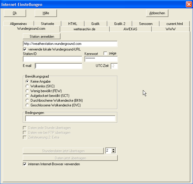

Hallo, habe ich diese schon vorgestern bemerkt dass diese wunderground funktioniert nicht, ob herr Krenn muss machen eine neue updaten (V2.96.4) oder was getan werden kann?
Beiträge: 6117
Danksagung erhalten: 147 mal
da es Wunderground nicht für nötig hält, Information zu den Änderungen zu geben, habe ich lange überlegt, ob ich diese Information überhaupt zur Verfügung stelle.
Lösung:
Unter den Wunderground.com Einstellungen als lokale Url
http://weatherstation.wunderground.com
eintragen und die Option "verwende lokale Wunderground-Url" aktivieren.

Beiträge: 6117
wie Blaž schon schrieb, funktioniert es jetzt wieder ohne Nutzung der alternativen URL.
Damit sollte auch das "Daten ansehen" wieder gehen.
Hintergrund:
die Standard-Url zum Daten ansehen ist (immer)
http://www.wunderground.com
die URL zum Datensenden ist normalerweise auch
http://www.wunderground.com/weatherstat ... tation.php?
oder als Alternative
http://weatherstation.wunderground.com/ ... tation.php?
(diese aber nur zum Daten senden!)
