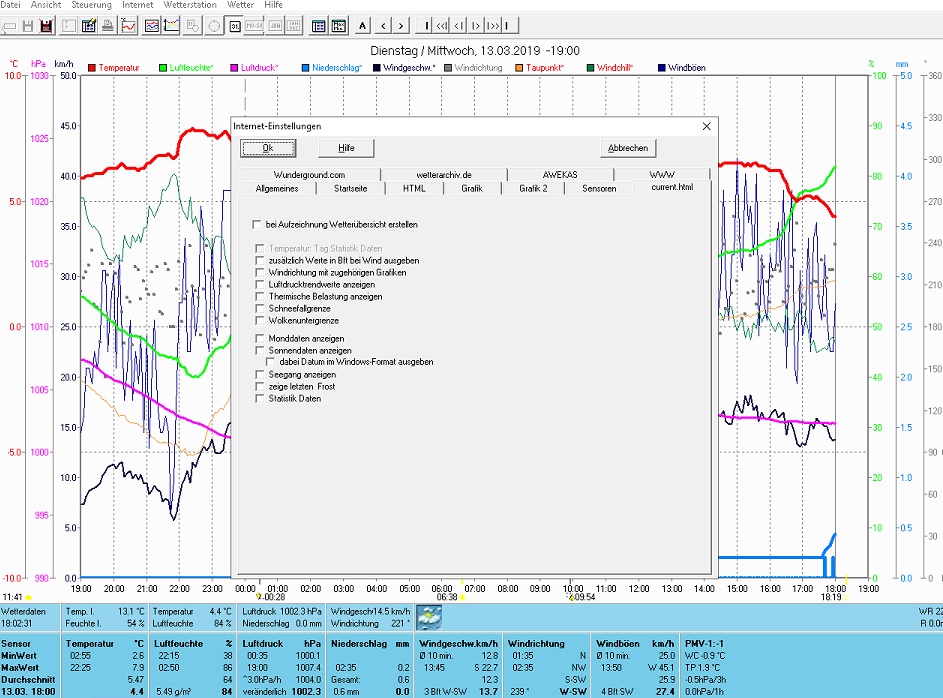

Hallo..
Ich habe mir das mal angesehen. Unter den Reiter "current.html" ist alles deaktiviert. Eigentlich dürfte sie nicht erstellt werden...wird sie aber! Und nun?
Zuletzt geändert von Tobias.Heunemann am 13 Mär 2019 18:12, insgesamt 1-mal geändert.
das mag ich nicht glauben.
Ist der Haken bei "bei Aufzeichnung Wetterübersicht erstellen" wirklich entfernt?
Außerdem: eine evtl alte current.html wird natürlich nicht gelöscht, aber es dürfte keine neue mehr erzeugt werden.
Beiträge: 2022
Danksagung erhalten: 47 mal
Hast Du die current.html (bei Aufzeichnung Wetterübersicht erstellen) denn deaktiviert? Nur die dadrunter aufgeführten Einstellungen ausschalten bringt nichts.

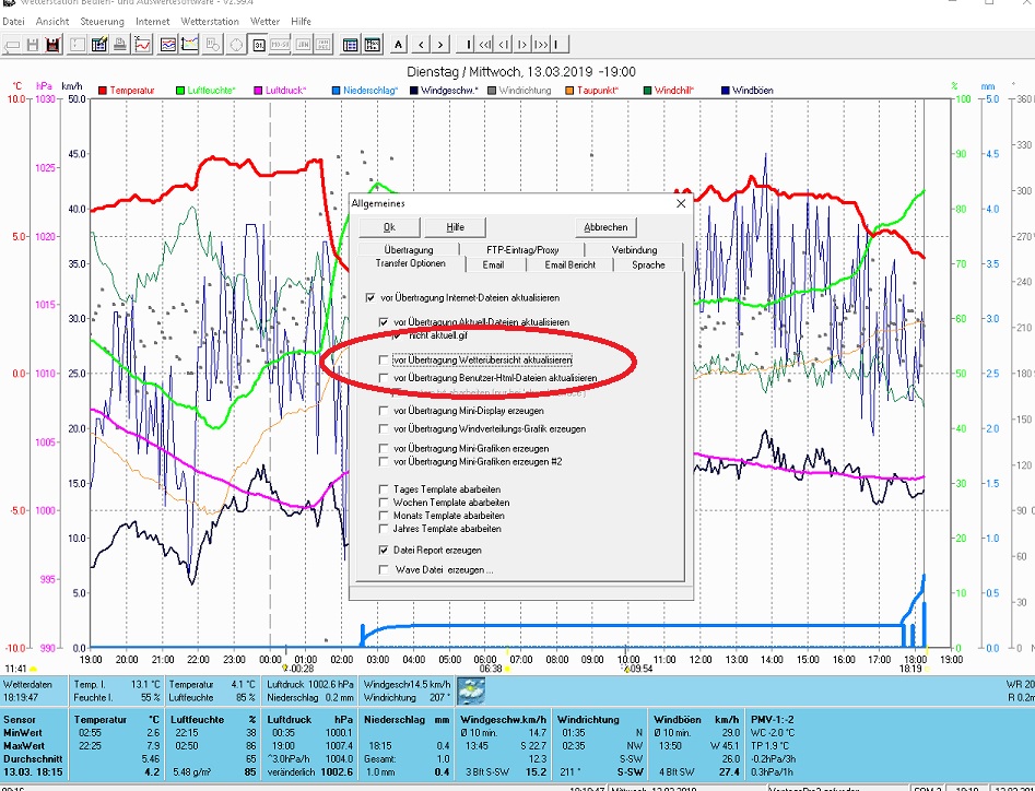

Es ist kein Scherz!
Hier die aktuellen Einstellungen:

WSWIN beenden und neu starten. Möglicherweise hat es diese Einstellung noch nicht gefressen.... :D
Tobias.Heunemann
Beiträge: 17
Registriert: 04 Mär 2019 17:27
Beitrag von Tobias.Heunemann »
Die current.html wurde erzeugt weil:
Steuerung > Transfer Optionen > "vor Übertragung Wetterübersicht erzeugen" da war ein Haken gesetzt. Somit war es wswin völlig egal ob unter Internet > Einstellungen > Current.html > Wetterübersicht was angehakt ist oder nicht. Trotzdem danke für die Hilfe!

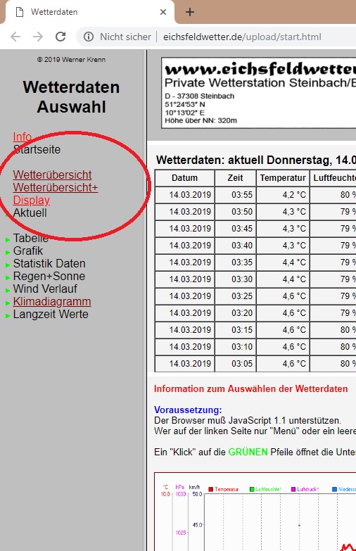

Guten Morgen!
Ich habe dazu noch eine Frage an die Profis.
Die current.html wird ja wie gewünscht nicht mehr erzeugt. Auf der start.html hab ich im Menü eine Verlinkung zur Wetterübersicht (current.html) und Wetterübersicht+ (custom.html). Wie kann ich den Link "Wetterübersicht" dort entfernen? Der Link zur "Wetterübersicht+" soll bleiben!

Beitrag von ManfredK »
In dem du die current.html von deiner Webseite entfernst (z.B. per FTP).
Hallo Manfred. Besten Dank. Wahrscheinlich meinst du auch das lokale wswin/html Verzeichnis. Teste ich heute Nachmittag.
Du musst danach aber unbedingt die htlm-Startseite neu erzeugen lassen.
Tobias.Heunemann hat geschrieben:Hallo Manfred. Besten Dank. Wahrscheinlich meinst du auch das lokale wswin/html Verzeichnis. Teste ich heute Nachmittag.
Du hast natürlich recht. Die current.html lokal (im wswin/html-Verzeichnis) löschen...und dann die Startseite (wie von Werner erwähnt) neu erstellen.
