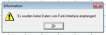

Nach Hause gekommen wieder "Davis nicht gefunden".

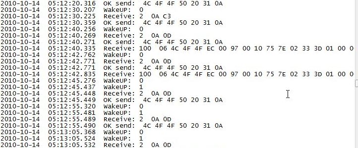

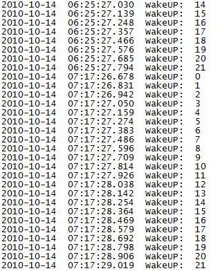

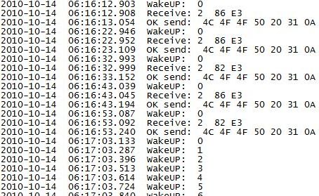

Vielleicht kann ja Werner Krenn (oder auch andere Wissende) hier zu meinen Bildern noch was zu schreiben,
mich würde interessieren was hier eigentlich passiert.
Kann ich davon ausgehen das die Kommunikation Logger-Konsole gestört ist ?

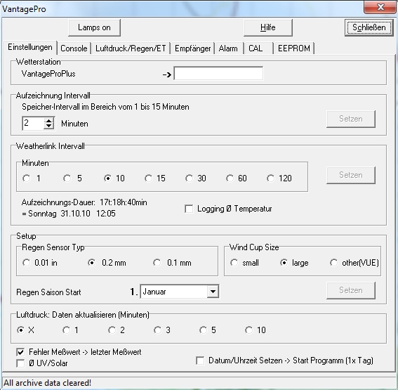

Hat jemand eine Idee, wie ich den Logger mit der Holzhammermethode gelöscht bekomme ?
Ich kann in WsWin ex- und importieren wie ich will, ich bekomme immer
wieder einen falschen 28.10.-Wert mit eingelesen.

Hallo Dirk,
ich gehe immer mehr von einem Defekt beim Logger aus. Du wirst nicht umhinkommen, dich mit dem Händler in Verbindung zu setzen. Alles andere ist, glaube ich, nur Zeitverschwendung.
Jeder funktionierende Logger wird gelöscht, sobald man das Aufzeichnungsintervall ändert oder wenn er stromlos gemacht wird.
