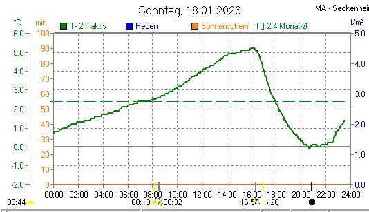

durch den Pause-Betrieb mit Offset sind die Überlappungen erstmal weg. Aber die kleinen Fehler in der Grafik (fehlende Skalen, mal mehr, mal weniger, mal ist alles ok) sind geblieben. Das betrifft aber nur die aktuell.gif(s). Vielleicht gibt es eine Möglichkeit das etwas langsamer zu speichern damit das auch ältere PCs noch schaffen.
Und noch etwas fehlt wswin. So eine kleine aktuell.gif, mehr eine mini_gif aber mit mehreren Messwerten. Ohne die min/max Leiste einer aktuell.gif weil die zu viel Platz braucht. Nicht das dir langweilig wird

rabit
- Beiträge: 324
- Registriert: 16 Dez 2001 01:00
- Wohnort: Mannheim
Sitze hier im Eck und schäme mich ein bisschen. Ja und funktioniert auch. Vorher habe ich aber noch die neueste Version mit dem Offset installiert.Werner hat geschrieben: Das gibt es bereits:
bei den zusätzlich 3 möglichen Ansichten werden ausser der Größe, Sensoren auch die Darstellung der Min./Max-Leiste berücksichtigt.
Vielen Dank dafür.
Hier die fast kleinstmögliche aktuell.gif:
