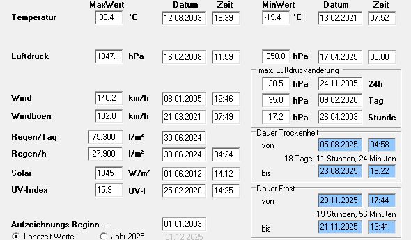

In meinen Langzeitwerten werden immer wieder utopische Regenmengen angezeigt... selbst wenn ich sie mit Nullen überschreibe und die Daten aktualisiere, stimmen sie kurze Zeit wieder und dann stehen diese Werte plötzlich wieder drin...
Mit Nullen überschrieben und Daten aktualisiert:
kurze Zeit später:
Am 25.06.06 hat es übrigens gar nicht geregnet und am 03.02.07 waren es nur 0,2 mm...

Ich habe allgemein Probleme mit den Langzeitwerten. Doch nachdem alle Internetdateien dieses Jahres aktualisiert habe, sind diese verschwunden - bis auf die 239,6mm am 17.4.07. Beim Auslesen des Funk - Interfaces werden gelegentlich unmögliche Niederschlagswerte übermittelt (wie z.B. diese mm - Zahl vom 17.4.07). Doch nach dem Editieren verschwinden die immer wieder. Leider ist das in den Langzeitwerten nicht der Fall. Dort bleiben sie, auch wenn ich sie editiert habe.
Ich kann die Grafik vom 17.4.07 noch so lange anschauen, an diesem Tag ist kein einziger mm Niederschlag gefallen!
