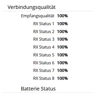

Guten Tag,
hätte gerne mal den Unterschied zwischen Empfang und Verbindungsqualität gewusst.
Die T/H 1 bis T/H8 Sensoren kenne ich, auch der Wert 4 sagt mir was, aber was sind das für Werte
RX Status 1 bis RX Status 8?
Re: Seasons Skin
Es sind einfach die Signal-Werte (0-4) Deiner T/H Sensoren multipliziert mit 25 damit eben
ein Prozentwert 0-100% herauskommt. Und die hast Du dann in der weewx.conf gemappt.
Wobei signal1 ... signal8 bereits im extended Datenbank-Schema enthalten (oder auch im ecowitt Datenbank-Schema) ist und man damit Grafiken (auch für längere Zeiträume) erzeugen kann.
Gleiches gilt für "rxCheckPercent" welches auch in der weewx.conf zu einem Hauptsensor gemappt wird,
z.B.: rxCheckPercent = ws90_sig * 25 if ws90_sig is not None else None
Wenn man für andere Sensoren die Signale/Empfangsgüte möchte, muss man eben die
Datenbank entsprechend erweitern und ein Mapping in der weewx.conf machen.
