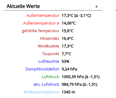

@Joachim.
soweit ich mit erinnere, schreibst Du ja schon eine Datei mit Daten.
Ich würde diese Datei entsprechend erweitern/kopieren für die webcam-Daten.
Ein anderer Ansatz wäre, die current.inc "umbauen", ohne die ganzen html-Tags,
den da sind ja alle diese Daten bereits vorgesehen und dann über
[CheetahGenerator] in der skin.conf
auch abarbeiten lassen.
- Beiträge: 6183
- Danksagung erhalten: 153 mal
Re: Deltawerte - Webcambild
@Joachim
Ich habe die current.inc als Vorlage jetzt so "umgebaut", dass man damit auch eine "reine" Textdatei damit erstellen kann.
Notwendig dazu in der skin.conf
Welche Werte man haben möchte bzw. ausblenden mit (wie eben auch in der current.inc)
Die Farbvorgabe wird momentan ignoriert, stört aber nicht.
Ein: ('outTemp','#e85d0d','trend','1')
Aus: ('outTemp','#e85d0d','trend','0')
https://github.com/WernerKr/Ecowitt-or- ... n.txt.tmpl
